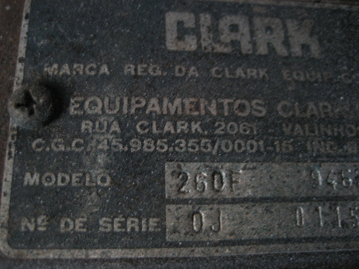

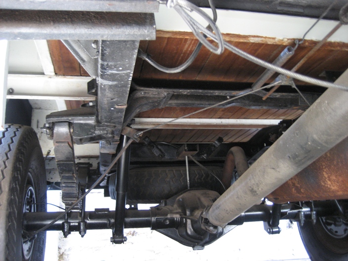

Dei uma olhada no fim de semana. Estou com um 260F no meu carro. Acredito que o diferencial seja o original da Brasil (3,90:1). Infelizmente só tenho uma foto do cambio que me ofereceram, que pelo menos para mim não diz grandes coisas.... Coloquei no anexo, com o nome 2205_2215. O dono disse que é 5M de 6cc.
Outra coisa... A mudança de diferencial é até mais arriscada. Procurei na minha cidade e não encontrei ninguém habilitado para fazer a regulagem coroa/pinhão decentemente (pré carga....).
Aproveitei para colocar mais umas fotinhos do chuchu... Abração a todos!
