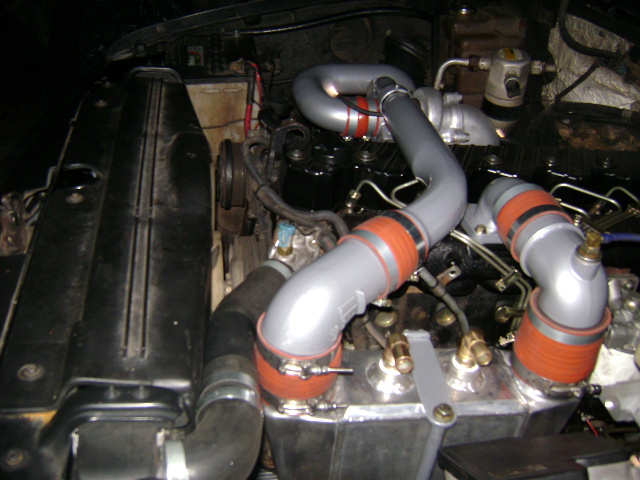

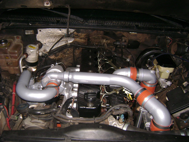

Olha aí Marcus !, uma opção : Kit utilizando trocador do mesmo modelo que o Savieto tem.

É, foi oq eu imaginei, ela vai ficar muito longa né ?! O que poderia ser feito? Tem relação mais curta que eu poderia colocar ?! Eu gostava da relação cambio x diferencial da Silverado D-20, tinha um torque bom em 5ª marcha... Very Happy e era longuinha.. ehheheheh Very Happy
Poxa, show de bola ! Esse sistema tb precisa do radiadozinho ou soh a caixa da conta ?! Ele é AR/AGUA né ?!

Parabens Mauricio por seus projetos inovadores!
Qual a potencia da Silver uruguaiana?
O que seria essa manguerinha azul q vai na tubulaçao da admissao?
abraço
Aih! aposto R$0,10 que é a tomada do LDA da bomba !

O Alex respondeu sobre diferencial .
É ar/água e ultiliza o trocador sim , juntamente com bomba elétrica e fluído próprio.
BRGO
330 cvs , aquele é um ponto de tomada para leitura (pressão / temperatura)
