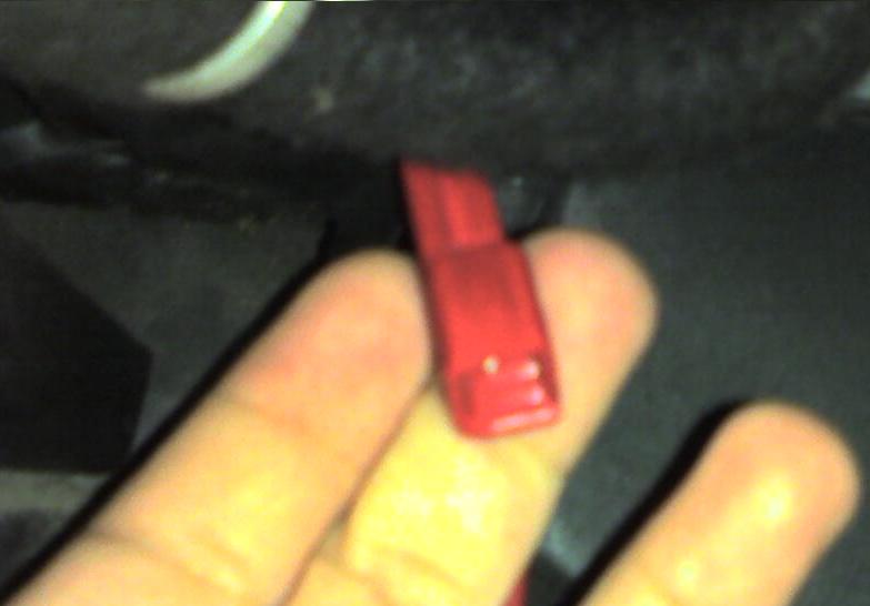

Não sei na 04/05 (menos ainda na S-10 2204! Hahahaha!!!!). Mas na minha usei uma chave de fenda para dar curto entre os dois terminais do conector vermelho (tirarei uma foto) e pressionei os dois botões do controle uma única vez e as portas travaram. Tive que programar os dois controles ao mesmo tempo (sem tirar a chave de fenda do conector), pois se soltasse a chave ele perdia a codificação de um dos controles.

Sérgio,
Aí vai a foto do conector. Ficou um pouco ruim, mas esclarece um bocado.
Ele fica perto do pedal de freio, solto mesmo.

MensagemEnviada: Qui Nov 27, 2008 10:31 am    Assunto: Responder com Citação
Olá Igor,
Agradeço pela foto vou ver ainda hoje se a S10 tem, engraçado que na Blazer ele tinha este e um amarelo, mas um pouco maior soltos junto. Alás, como a Blazer tinha conectores ligando o nada a lugar algum, parecia até obra do governo federal hehehehe.

Sérgio,
A minha tem este conector vermelho solto e mais um preto de três vias dentro da coluna de direção.
Nunca descobri para que serve o preto. E nem o pessoal da concessionária sabia.
