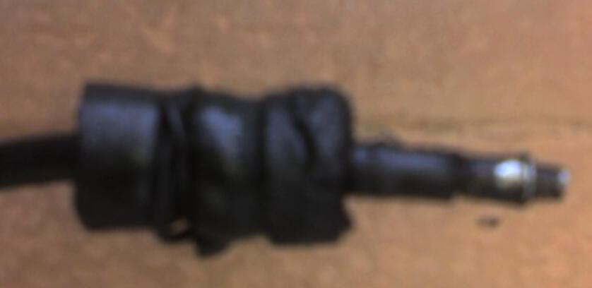

Mandei fazer a limpeza na maldita aranha. Descobri que o mecânico do dono anterior tinha conseguido quebrar as travas de todos os seis bicos (!!) e fez uma gambiarra com mangotes presilhas e arame, estou impressionado que meu motor funcionava.
Não posso postar a foto da gambiarra agora, mas era uma coisa bem sinistra, serviço suíno mesmo.
Comprei todos os seis bicos. Após a troca o motor ficou um lixo, haviam dois bicos travados (dos novos), provavelmente estocados há um bilênio, pois por aqui motores V6 são raríssimos. Após colocar os bicos novos no equipamento de teste de vazão, eles destravaram. Mas isto após eu passar muita raiva.

Depois que eu vi todo o sistema desmontado, passei a concordar contigo, é uma injeção multipoint, mas que é um sistema porco isso é.
Olha a gambi na foto. Estavam todos os bicos assim. A foto está meio desfocada porque tirei do celular e ele não tira boas fotos de perto.

Caramba Igor, que gambiarra braba, me surpreende que a Blazer andava.

A minha falhava na lenta quando quente, o motor vibrava, parecendo uma Toyota Bandeirante velha. Na minha eram os injetores com a gambiarra da foto acima. Foram trocados todos os seis injetores.
