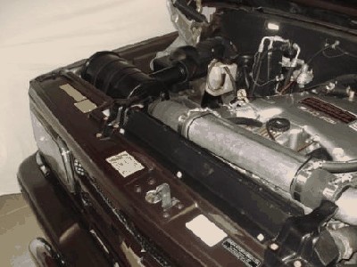

Outra pergunta, na primeira foto, aquilo preto com umas mangueiras conectadas é o filtro do ar condicionado? se positivo aquela saída em Y com duas mangueiras conectadas em um lado e uma só do outro siguinifica que você tem duas caixas evaporadoras dentro da verana?
Estou curioso pois em uma barsinca analuz que tive tentei colocar duas caixas só que o camarada colocou um Y com braçadeiras de aço inox e eu nunca consegui um ar eficaz.
MICHELIN
MensagemEnviada: Seg Nov 08, 2010 9:01 pm    Assunto: Responder com Citação
Mensagens: 68
Localização: BOTUCATU/SP
Sim, tem 2 evaporadores (painel e teto atras). Toda tubulacao de ar condicionado tem que ser com clipagem em pecas de aluminium, jamais ferro ou bracadeira pois permitem vazamentos.
Precisa tambem dimiencionar bem condensador, eletroventiladores, quantidade de gas, etc para que tenha um bom rendimento. O ar condicionado parece simples mas 'e cheio de detalhes...

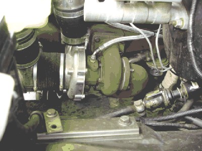

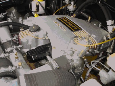

Cara Linda sua Veraneio, com esse motor então, deve passar raiva em muita Triton e Hilux, essa é a melhor parte.
Só queria saber as medidas da turbina (parte quente e fria) e qual pressão voce está usando!!

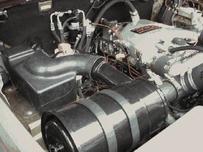

Respondendo a pergunta da turbina; é uma 70/62, com refluxo, master power e estou atualmente rodando com 0,5... mas rodei um bom tempo com 1,00; porem sou bem controlado e não fico exigindo dela... mas que dá trabalho na estrada, principalmente para as Hilux SW4, isso dá sim!!!

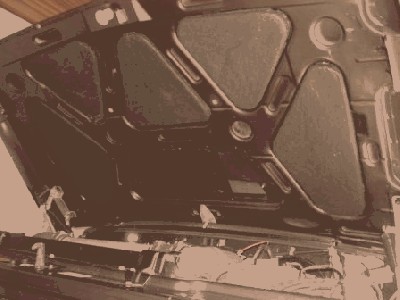

Direcionando todo ar da tomada do capo para a turbina... falta o acabamento de feltro ainda...

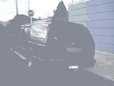

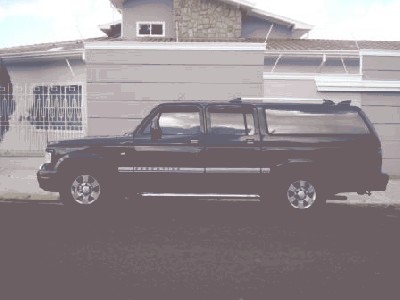

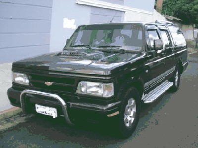

Achei que deixando o gradeado preto ao inves de prata ficou melhor...
 Tamanho:  26.63 KB
 Visto:  1693

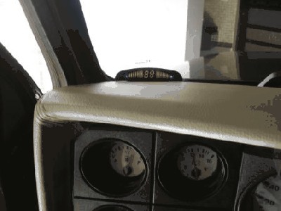

Sensor de ré
 Tamanho:  19.47 KB
 Visto:  1807
