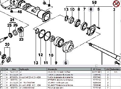

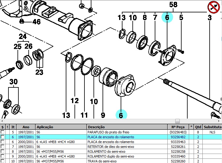

Pessoal, vou fazer a manutenção preventiva de meu diferencial.
É possivel fazer em casa ?
Se não, o que observar quando o mecânico estiver mexendo ?
Já que vou desmontar, o que é bom trocar mesmo que não apresente dano ?
Duvida: O cepchevy, mostra 2 opções da ponta do eixo.
A opção da parte de baixo é compatível com a de cima(meu diferencial) esse sistema seria a solução para o problema da roda soltar ? Visualmente parece ser bem mais reforçado.
Obrigado !!!

klinger pelo que vi, um é dana 46 e o outro dana 60 com rolamento duplo, ambos originais
