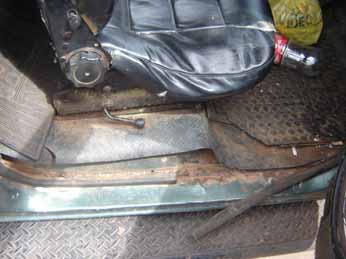

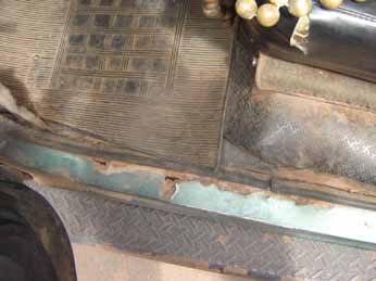

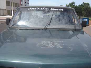

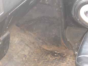

vou tirar umas fotos e colocar anexo, para vcs terem uma idéia melhor.

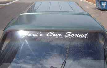

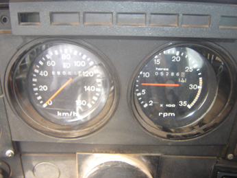

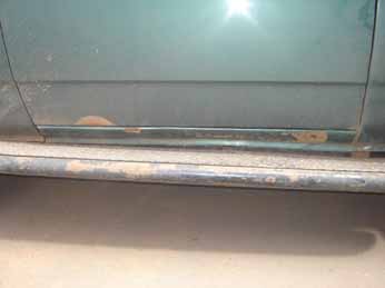

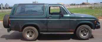

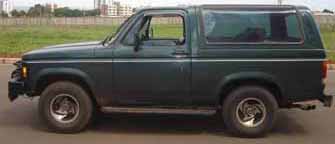

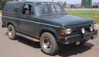

conforme prometido, colocarei as fotos!!!
 Tamanho:  22.65 KB
 Visto:  67744
 Tamanho:  22.65 KB
 Visto:  67744
 Tamanho:  22.65 KB
 Visto:  67744
 Tamanho:  26.59 KB
 Visto:  67744
 Tamanho:  26.59 KB
 Visto:  67744
 Tamanho:  26.59 KB
 Visto:  67744
 Tamanho:  25.79 KB
 Visto:  67744
 Tamanho:  25.79 KB
 Visto:  67744
 Tamanho:  25.79 KB
 Visto:  67744
Graça e Paz!
