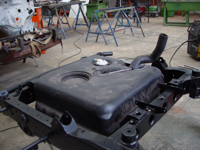

recebi resposta do pessoal que fez a modificação:
Nosso tanque de combustivel é o mesmo utilizado na Silverado.
Para que você consiga instalá-lo no veiculo é necessário que se faça varias alterações, tipo remoção dos estepes e fabricação de novas fixações no chassis.
Caso esteja disposto a alterar seu veiculo pedir informações mais detalhadas...
Sds
Tiago Sales
Off Limits Motorsports
Rua Leoberto Leal, 1300
Barreiros
São José - SC - 88110-000
Telefax: (48) 3035 7333
eis a foto.

MensagemEnviada: Dom Mai 22, 2005 8:50 am    Assunto: Bocal Responder com Citação
Olá Daniel
Nesta caso como fica o bocal de abastecimento?
Pois a original fica na perte de frente da caçamba.
daniel_
MensagemEnviada: Qua Mai 25, 2005 3:19 pm    Assunto: Responder com Citação
Registrado em: Sábado, 14 de Mai de 2005
Mensagens: 5
Olá Kiko, Honestamente, não sei os detalhes da instalação. Imagino que, apesar da distância, não seria impossível colocar uma bifurcação no bocal e uma mangueira até o segundo tanque...
Talvez alguém possa sugerir uma solução melhor? Há como fazer uma conexão entre o tanque original e o secundário?
Há muitos anos, mandei instalar um segundo tanque num Jeep Wagoneer e me lembro que tinha uma bifurcação no bocal (um pouco ineficiente, mas funcionava) e um botão que selecionava qual tanque seria usado.
Não só gostaria de ter mais autonomia para as longas viagens, mas penso que a caminhonete ficaria mais "equilibrada". O que você acha?
