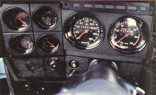

Seu paniel é assim, Petrus?

Negativo Lawrence, o meu é esse:

Hum.....
tem esta solução aqui;

Ou esta:

Não sei como é por trás dessa peça mas se for livre eu procuraria uma em desmanche ou compraria uma nova e colocaria os relogios ali, inclusive incluindo aqueles dois que estão à esquerda do volante com eles virados para o motorista. A tmpa original eu guardaria.

Essa solução do Lawrence usa os relógios das antes de 93, interessante.

foi a primeira coisa que fiz na D20 foi por um relógio de pressão de oleo no lado direito da coluna, furei com uma serra-copo na medida e estalei no painel passei um caninho de freio para o cofre do motor e engatei um flexível de freio até a cebolinha do óleo, onde coloquei um desse
http://www.garage19racing.com.br/niples/adaptador-oleo-ap.html
ele tem dois furos em 120º só que é o cão pra colocar pois fica entre o exaustor, não vejo a necessidade de outros relógios, visto que temperatura de óleo é totalmente desnecessário se já se tem a pressão.
este final de semana em discussão na oficina um colega fundiu uma maxion por vazar todo o oleo pelo cano do exaustou, ele me deu uma ideia interessante, naõ para pessoas como nós que somos atentos aos mostradores mais para as patroas ou outros que não são tão atentos, é uma sirene que liga ao acender a luz de oleo.
