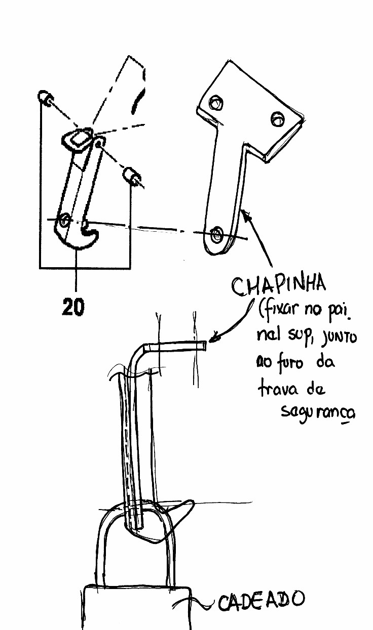

O mais simples é o que disse antes, colocar um cadeado na trava de segurança.
Para ficar mais justo, tem que ser colocado uma chapa da mesma largura da trava, e fazer um furo para passar cadeado na chapinha e trava, coincidindo.

Não entendi direito o negocio da "chapinha" sera que da para fazer um esboço e mandar para nós .

MensagemEnviada: Qui Dez 02, 2004 9:07 pm    Assunto: Chapinha Responder com Citação
Anexo croqui da chapinha para cadeado.

Valeu KIKO ,
Agora ficou facil he he he , qto ao fixar no painel vou usar arrebites de alumínio, creio que vai ficar bem seguro .
