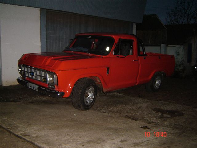

Pessoal a C-10 nossa está com um Q20B, caixa de 5° leve( da F-1000 ) e diferencial original ( a caixa antiga era de 3 marchas ) o motor tem 8.000 Km recém, mas a bicha anda bem, D-20 turbo rebola pra andar junto com ela e meu pai gosta de acelerar, aí tu já viu o motor é solto solto... Twisted Evil
Abrços!!!!!!!
Eis a bruta!!!!!

Nilo, parabens pela bela viatura. Está muito bonita.
peembaixo
