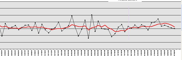

MensagemEnviada: Qua Ago 26, 2009 8:37 pm    Assunto: Grafico de consumo Responder com Citação
Grafico de consumo.
Pode ser notado que a partir de 11/2008 (tem um traço vertical) o os pontos estão mais lineares, e isto mostra que o consumo na cidade melhorou, gasta se mais na estrada mas com maior potencia.
Mas a média está melhor.
