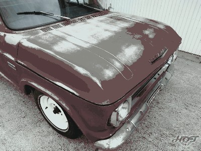

Bom dia, acabei de comprar uma c10 71 e ela esta com roda e pneu original aro 16, duvida é, queria colocar um pneu mais largo nela e estou com duas opcoes:
Trocar rodas e pneus por aro 15 com pneus 255/60/15 mas vai ficar mais caro. Ou
Usar as rodas 16 com pneu 235/60/16. Fica bom? Cabe? Alguem tem mais sugestões pra dar? Ou tem foto de pneu com rodas 16?
Grato

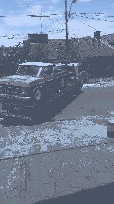

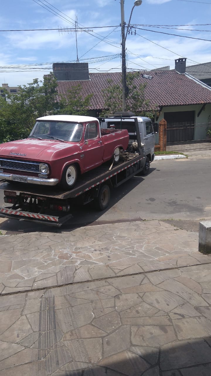

Vindo pra Brasília
