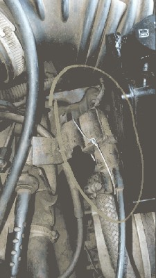

Bom dia...alguém sabe me dizer que peça é esta e qual utilidade?
Desde já obrigado.
P.s. é a amarrada com arame

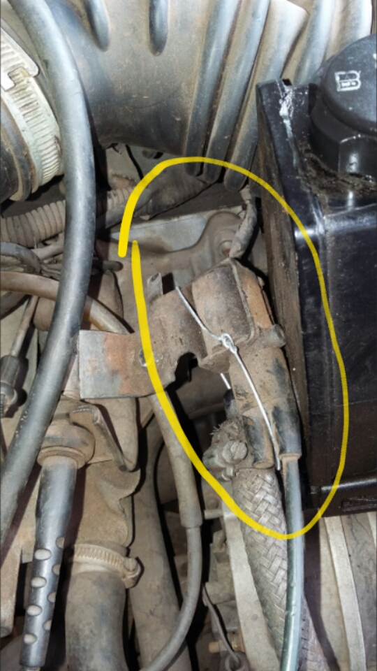

Coloquei a imagem agora... agradeço quem puder identificar... é a peça amarrada com arame...
MensagemEnviada: Seg Jul 03, 2017 3:13 pm    Assunto: Responder com Citação
Esta peça é uma válvula solenóide. De qual veículo é esta imagem?

De uma S10 2.2 96/96
MensagemEnviada: Seg Jul 03, 2017 3:22 pm    Assunto: Responder com Citação
Parece ser uma válvula que regula a entrada dos gases/vapores que vem do tanque e que passam pelo canister. Esses gases passam pelo canister e são sugados pelo motor para serem queimados.

Obrigado pela resposta...fica uma dúvida... esta válvula parece estar desligada, ou faltando uma mangueira, porém a caminhoneta parece funcionar sem ela. É necessário reparar todo este conjunto? no que isto influencia?
Mais uma vez, obrigado pela atenção...
MensagemEnviada: Seg Jul 03, 2017 3:29 pm    Assunto: Responder com Citação
Só corrigindo, acho que pode ser a solenóide da válvula EGR, que é a responsável pela recirculação do gases do escapamento.
Tecnicamente, se for ela, o carro fica mais poluidor.

Um artigo sobre EGR: http://www.hmautotron.eng.br/artigos/EGR-Valvulas-pro.pdf

Sendo da EGR ou do canister, se tá desligada é porque o sistema tem defeito, então querer religar é garantia de gastar dinheiro. Se tá tudo bem isolado, sem alteração da marcha-lenta, deixa tudo bem quieto... hehe
