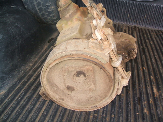

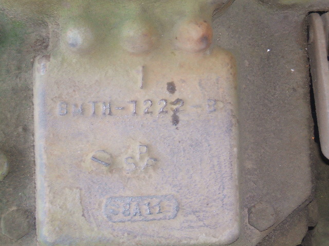

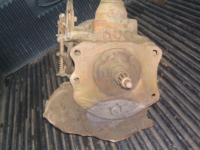

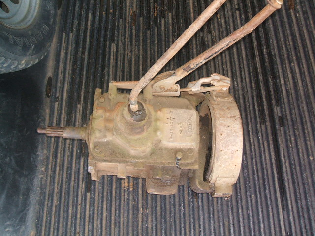

Pessoal,
Sou novo no forum e já estou entrando com duvidas, encontrei este cambio em um caminhão Ford, que originalmente é V8, mas quando olhamos de baixo do capo era um GM 6cc que estava lá. O dono não sabia dizer qual é a marca muito menos o modelo, e meus conhecimentos em mecanica não me ajudaram muito a identifica-lo.
Pretendo utilizar este cambio junto com o motor 4-203 e reduzida Willys no meu jeep.
Desde já agradeço a ajuda de todos.

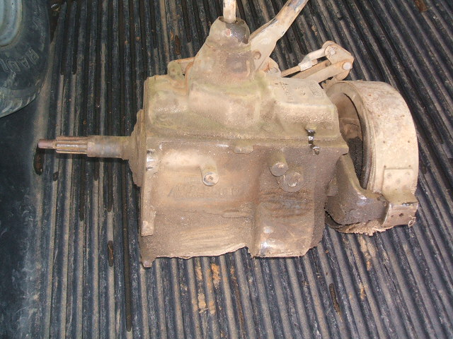

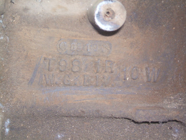

Mais fotos.

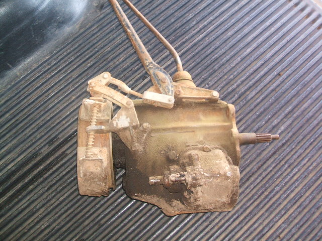

Mais uma.

Olá Nardino
Bem vindo ao fórum!
Olha, não sei exatamente qual é o modelo deste cambio, mas realmente ele é da linha de caminhões Chevrolet. Fui com meu tio buscar um chassis de um Chevrolet 1956, que estava encostado no tempo a 27 anos, a cabine e muitas outras peças se desmancharam com a ação do tempo, todavia ele esta com o motor Brasil e a caixa de cambio, inclusive o sistema de freio de estacionamento, é exatamente igual esse da foto que vc postou.
Sendo assim, acredito que se pesquisar pelas especificações do Chevrolet 56 consiga vislumbrar o modelo da referida trasmissão.

Rodrigo,
Obrigado pelas boas vindas, entrei em contato com um mecanico daqui perto de minha casa e ele disse ser da marca Fuller, mas não sabia o modelo.
Bom já é alguma coisa.

Olá amigos.
Se esse câmbio é Fuller, então você tem uma ótima peça para colocar no seu jipe. Porque se não me engano, esse câmbio era usado nos primeiros D60 com motores Detroit. Esse motor afinadinho não era brincadeira, e esse câmbio aguentava bem o tranco.

peembaixo,
na verdade, ainda não sei direito se é fuller ou não, não tive nenhuma confirmação definitiva, mas se mais alguem tiver alguma dica!!!!
O bicho parece ser bem resistente mesmo.

Bom o cambio referido no tópico é um Clark 240F, saiu nos F-600, D60, D10, D20 e D20 4x4 Engesa.
Particularmente este da foto é de um F-600 com caçamba basculante.
Obrigado.
