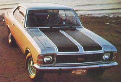

MensagemEnviada: Qui Abr 27, 2006 12:38 pm    Assunto: Responder com Citação
Tem mais aqui:
"Os tuchos de válvula hidráulicos dispensavam o ajuste da folga destas, facilitando a manutenção."
e
"O lendário (Opala) 250-S: Um motor bem mais esportivo,... era lançado ainda em 1976. Tratava-se do conhecido 4,1-litros que surgira dois anos antes como versão opcional para fins esportivos (veja boxe). Utilizava tuchos de válvulas mecânicos em vez de hidráulicos (por apenas um ano), o que permitia mais altas rotações; taxa de compressão de 8,5:1, exigindo gasolina azul (B) de maior octanagem; comando de válvulas de maiores duração e levantamento; e carburador de corpo duplo, DFV ou Solex-Brosol, no lugar do simples."
Fonte: http://www.cvago.com.br/opala.htm
