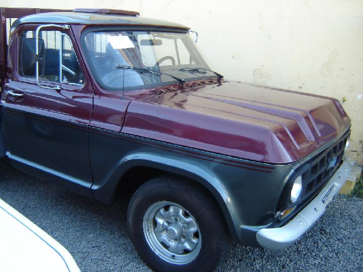

Saudações a todos.
Hoje realizei um sonho de mais de dez anos. Comprei uma caminhonete Chevrolet Diesel. É uma D-10 ano 74, mas está muito bonita.
Não tenho muito conhecimento sobre esta caminhonete e nem com carros de motorização diesel, mas espero ser recebido neste forum e aprender muito com vocês.
Vou colocar umas fotos para que vocês possam ver minha D-10. e dar uma opinião.
At:

Estou colocando uma foto maior.
Estou muito satisfeito com essa caminhonete, pois é um sonho de muitos anos. Troquei um carro extremamente comfortável (Santana GLS completo) pelo prazer de realizar o sonho de uma caminhonete diesel.
Optei pela chevrolet porque ouvi vários testemunhos de donos de D-10, D-20 e veraneio que são felizes e não trocam o carro por nada.
A única coisa que me deixou um pouco preocupado é que ela tripida quando vou sair em primeira marcha. Não sei se é característica dela ou algum problema na embreagem.
Edinaldo Ramos

Eis a foto maior da minha D-10

Bom dia Edinaldo, prabéns pela D-10, já tive o prazer de possuir uma, o problema da trepidação na embreagem pode ser várias coisas, você tem de passar mais detalhes, como é o sistema de acionamento(cabo ou haste), qual o tipo de motor, caixa de câmbio, etc.

Oi Edinaldo , a bixa ta chique mesmo, qto. a trepidação isto não é normal a minha trepidava ate fazer a embreagem agora ficou boa e olha que saio de 2 marcha , mais uma vez parabens pelo carro santana tem varios mas caminhonete inteira e boa de andar é dificil digo que vc trocou 6 por 10 ótimo negocio .

Vou verificar o modelo do câmbio. O motor é o perkins, um mecânico me disse que é o modelo anterior ao Q20B, utilizado em muitas D-20.
Como acabei de comprar e não sei como está o óleo, filtros, etc. Vou trocar tudo e manter uma manutenção apartir de agora.
Vocês indicam algum óleo bom para eu fazer a troca?
Edinaldo
Camanducaia MG

MensagemEnviada: Ter Nov 28, 2006 10:26 am    Assunto: Re: Comprei uma D-10 Responder com Citação
Mensagens: 41
Edinaldo Ramos escreveu:
Bem melhor hehe, parabens novamente ! Está muito bonita mesmo.

sua D-10 na verdade é uma C-10 adaptada, pois em 74 não existiam as D-10 ainda. Elas foram surgir em 78. Na sua, pelas fotos do interior, parece que apenas o chassi é original, pois toda a roupagem está como de uma D-10.
Quanto a trepidação, a minha C-10(71, adaptada pra diesel), também trepida um pouco ao sair de 1ª. No meu caso o culpado é o sistema acionador que é de varão(original da C-10, o da D-10 é por cabo). No sistema de varão, pra não trepidar quando tá com motor a diesel, tem que estar tudo justinho. Uma mínima folga já é motivo para aparecer a trepidação, já que o varão não absorve a vibração...
Verifique qual o sistema da sua para podermos te orientar.
Quanto ao óleo, use um bom SAE 15W40. A classificação API pode ser de CF-4 pra frente.
