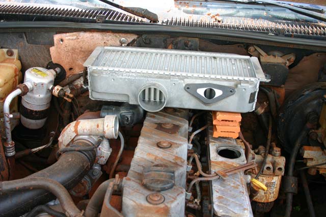

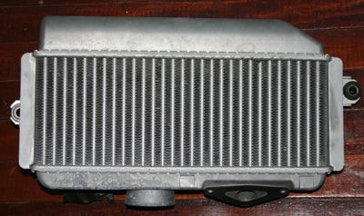

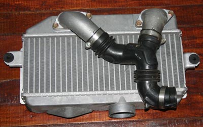

Conseguí no E-bay um intercooler da Subaru Impreza cuasi novo e estou com vontade de instalar agora. As Dimensoes sao: 46cm x 26cm x 8cm.
Tem algunas dicas para mim?
Eu admiro muito o que fez o Kiko na sua Grand Blazer, só que ele usou um intercooler frontal. Eu vou fazer uma tomada de ar no capo e
gostaría saber sí voces acham boa esa idea,
Obrigado.

Vc tem que respeitar a vazão do motor, para não darrestyrição na passagem do ar.

Aló Kiko, muito obrigado pela rapidez em contestar.
O menor díametro interno es de 50mm., não acho pouco mais gostaría saber o que voce opina.
O cano que vai conectado ao turbo não es maior a isso, não é?
Acho que o fluxo do ar vai ser melhor acimo do motor que na frente.
Temos muita lama aqui no campo onde moro e a minha camioneta faz 20% asfalto e o resto e caminho de terra, e a inversa do maioria da gente. E por isso que gosteí de um intercooler em lugar mais alto, para não encher de poeria e lama.
A Subaru Impreza tem +250 cabalos de força (a STI ainda mais, porem tem intercooler um pouco mais grande).
A cilindrada e bem mais pequena, apenas 2.5 litros no modelo americano e 2.0 na versão japones. O curioso e que o japones tem ainda mais força, eles sabem exprimir cabalos sem dúvida!

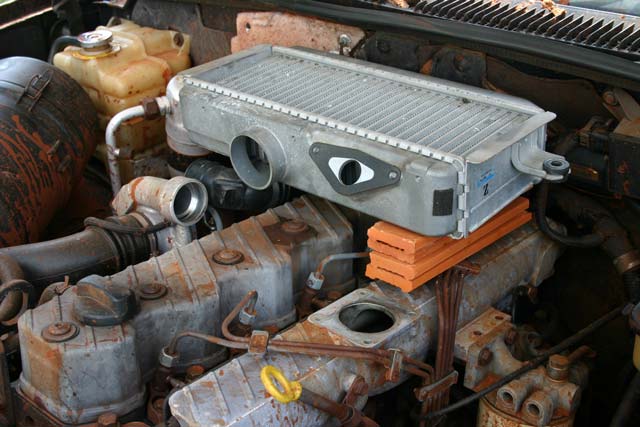

Fiz uma proba e tudo entra razoavelmente bem.
Não seí se entendí bem a voçe Kiko, eu entendí que o diámetro interno podería ficar pequeño demais, e isso, neh?
O duto que vai entre do turbo ao motor tem apenas 33mm., así que acho que não tem problema, agora com um turbo maior, não sei...
Fica um poco apertado acima do motor, ainda falta um deflector de calor de aço inox em roda do turbo e entre o I/C e tampa motor.
Acho que posso fixar o I/C no motor, ao lado izquerdo onde fica o filtro diesel tem como fixar um soporte, o otro lado es um pouco mais complicado, uma posibilidade es fixar alguma coisa nas porcas que aseguram o colector do escape.

foto 2

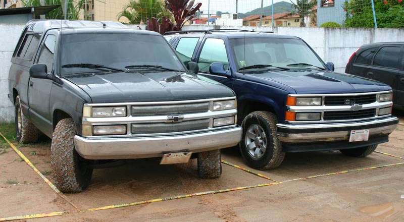

Ta bom, aquí vão:
Nas ferias, em Floripa, SC, faz uma semana

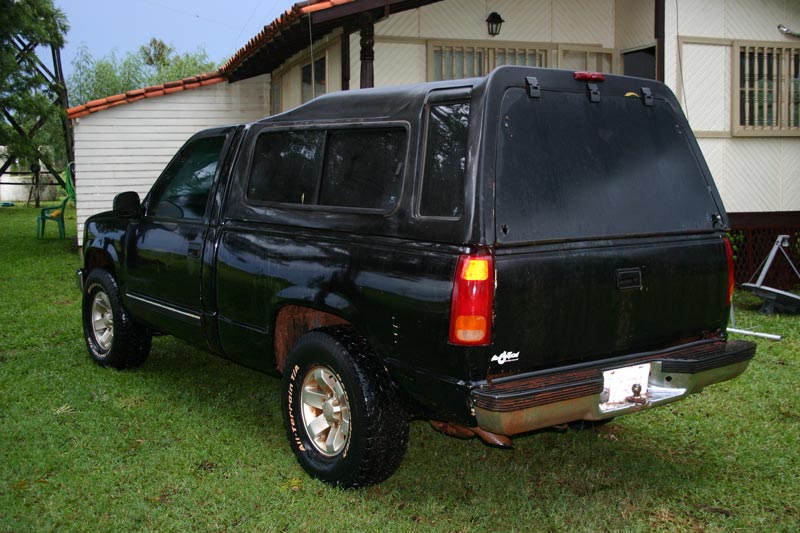

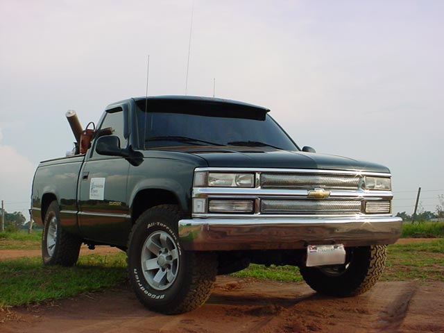

Charlie, noto na ultima foto um quebra sol externo no carro que fica muito bonito dando aparencia mais robusta, parece até caminhão. Na primeira foto não vi esse acessorio, voce colocou depois?
Kiko, Mau, Marcus o que acham do eqip. em suas máquinas ?
CharlieB
MensagemEnviada: Seg Jan 29, 2007 7:26 am    Assunto: Quebra sol Responder com Citação
Mensagens: 78
Localização: Paraguai
Aló Adalberto!
E um quebra sol americano, da marca Lund, o produto chama se Moon Visor.
Eu tambem acho que melhora o visual, mais agora retirei para renovar um poco, acho q' vou a mudar o cor da Silverado pra blanco daqui a poco.
Faz tempo que quero fazer, branco e melhor no campo, não e tão quente no verão e tambem tem a aparencia de estar mais limpo.
E incrivel como o preto parece sujo com só um pouco de poeria, cansei d isso.
Outra coisa q gosto do quebra sol e a iluminacão que tem, na estrada a gente pensa que e camião e respeita mais de noite, Wink

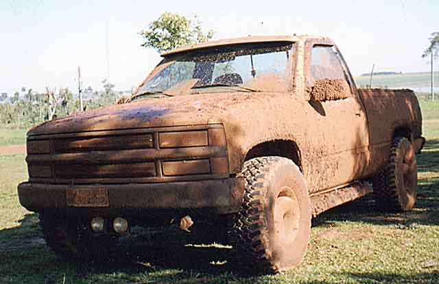

Tambem adicionei uma foto embaixo da minha primeira Silverado que comprei no 98, com motor Maxion.
