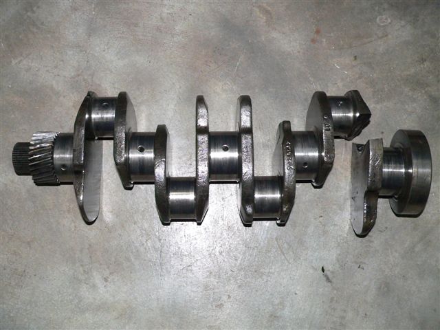

Com a quebra do virabrequim descobri no meu motor os cilindros eram da S4T com as camisas arrombadas e taxa de combustão muito acima do normal, segundo os mecânicos.
Há uma semana estou com ela na retífica e decidi colocar o kit S4T 101mm pra ganhar potência, pois conforme os entendidos ela 'puxava' muito...
Vou verificar de que motor são os bicos por ter ouvido varias vezes que o motor não deveria funcionar bem 'enjambrado' como estava.
Abri este post pra relatar a experiência, pois acredito que é raro a quebra como ocorreu comigo.
Seguem fotos em anexo.

O Q20B aqui quebrou o virabrequim exatamente no mesmo lugar, e era todo original (com turbo)!!!
MensagemEnviada: Dom Jun 10, 2007 9:59 pm    Assunto: Responder com Citação
Essa quebra foi decorrente de desgaste natural da peça ou de algum outro fator?
Pilotto
MensagemEnviada: Dom Jun 10, 2007 10:02 pm    Assunto: Responder com Citação
Mensagens: 7
Localização: Erechim, RS, Brasil
Como a quebra foi na saída pra caixa me disseram que podia ser o volante ou o sistema da embreagem desbalanceado, pois se o problema fosse por excesso de compressão teria quebrado em outro ponto onde os cilindros fazem força.
C-10, 79 Dupla original
Q20B turbinado, 4 marchas, diferencial 3,15:1
em uso e sendo reformada
MensagemEnviada: Seg Jun 11, 2007 6:07 am    Assunto: Responder com Citação
Se fosse desbalanceamento, iriam sentir vibração.
Eu não vejo este tipo de coisa.
A maioria que quebra é por excesso de giro ou por soltar a biela.

Não é uma regra , mas a quebra nesse local do vira muitas vezes está associada a dificuldade na partida. Recorre-se então ao famoso " tranquinho " para pegar , podendo ocorrer micro fissuras que mais tarde ocasionam a ruptura.

quando o diferencial é curto, pisamos mais pra tirar a diferença no motor; aí mora o perigo; pode ser por excesso de giro mesmo, como disse o Kiko,

A relação de 3,15:1 é original, e faz o carro chegar nos 120 ~ 125 km/h dentro da rotação normal (2800 RPM)
O 3,90:1 é da versão gasolina, e este realmente é curta de mais.
