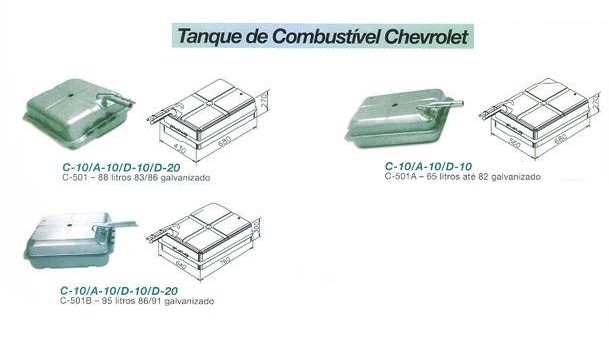

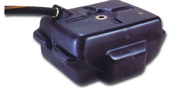

MensagemEnviada: Sáb Mar 26, 2005 2:30 pm    Assunto: Tanques (reservatório de combustível) Responder com Citação
Achava que os tanques anteriores a linha 93 tinham capacidade de 88l, mas consultando o site da Bepo tem com capacidade de 95 litros.
Ela produz tanto o metalico (galvanizado), como o de polietileno. Sem dúvida a melhor opção é o de plástico (polietileno).
Mas para colocar o de 126 ~ 128l será necessário mudar travessa do chassi, o que se pode tornar inviável.
Tanques da Bepo para linha Chevrolet (galvanizado).
Tanque da Bepo para linha Chevrolet (plástico).
Esse de plástico tem capacidade para 90l.
 Tamanho:  10.86 KB
 Visto:  67582
 Tamanho:  10.86 KB
 Visto:  67582
 Tamanho:  10.86 KB
 Visto:  67582
Esses são os tanques galvanizados da Bepo.
 Tamanho:  34.55 KB
 Visto:  67586
 Tamanho:  34.55 KB
 Visto:  67586
 Tamanho:  34.55 KB
 Visto:  67586
