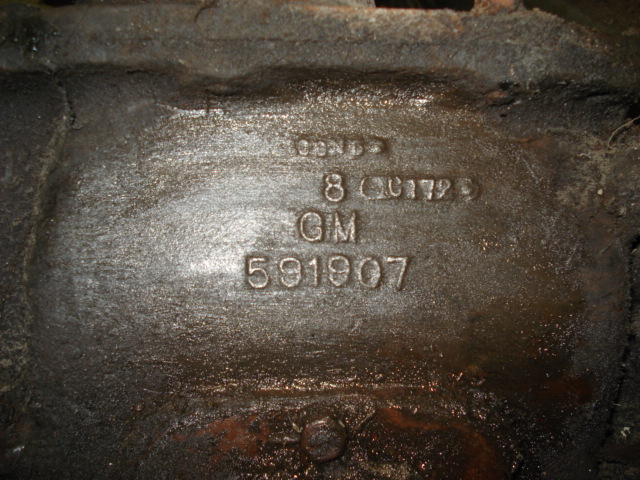

MensagemEnviada: Dom Mar 02, 2008 7:47 pm    Assunto: Câmbio da Brasil 59 Responder com Citação
Registrado em: Sexta-Feira, 24 de Março de 2006
Mensagens: 216
Alguém saberia dizer que câmbio é esse? Está marcado em alto relevo ''GM 591907" sei que é um 4 marchas mas, qual ?

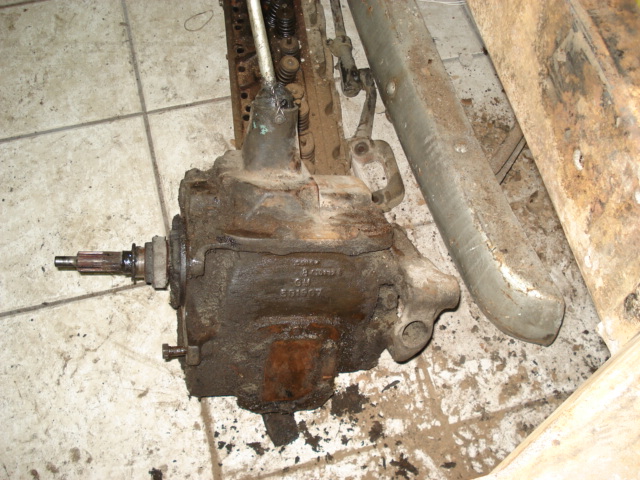

MensagemEnviada: Dom Mar 02, 2008 7:59 pm    Assunto: Responder com Citação
Tenta colocar uma foto da pç inteira para facilitar mais a identificação

MensagemEnviada: Dom Mar 02, 2008 8:32 pm    Assunto: Responder com Citação
Mensagens: 216
será que ajuda?....rs

MensagemEnviada: Dom Mar 02, 2008 8:56 pm    Assunto: Responder com Citação
Esta caixa está parecendo uma Clark 240F/FS.

MensagemEnviada: Ter Mar 04, 2008 5:29 pm    Assunto: Responder com Citação
Mensagens: 216
alguém saberia a relação dela?
MensagemEnviada: Ter Mar 04, 2008 7:11 pm    Assunto: Responder com Citação
Chevy, clica aqui e veja a relação... o câmbio é o M-16
http://www.picapesgm.com.br/ficha_tecnica/ficha_serie10.htm

MensagemEnviada: Qui Mar 06, 2008 11:50 pm    Assunto: Responder com Citação
Registrado em: Domingo, 24 de Fevereiro de 2008
Mensagens: 26
Localização: Interior de São Paulo
Este câmbio esta me parecendo o 3 marchas.
A Veraneio está na oficina tirando este câmbio, vou comparar e depois respondo.
D10 81/82 chassis longo c/ carroceria de madeira, hidráulica, 4236 turbo .42, câmbio 5 marchas, diferencial 15x39.
Veraneio 74
MensagemEnviada: Sex Mar 07, 2008 11:49 am    Assunto: Responder com Citação
Flávio, o câmbio da foto não é o de 3 marchas, pois tem alavanca. O de 3 marchas possui comando por varetas e acionamento na coluna de direção.

MensagemEnviada: Sex Mar 07, 2008 12:21 pm    Assunto: Responder com Citação
Mensagens: 26
Tem razão, não havia reparado que a alavanca está ali.
Valeu

MensagemEnviada: Dom Mar 09, 2008 7:47 pm    Assunto: Responder com Citação
Mensagens: 216
Valeu pessoal, é realmente um 4 marchas...
