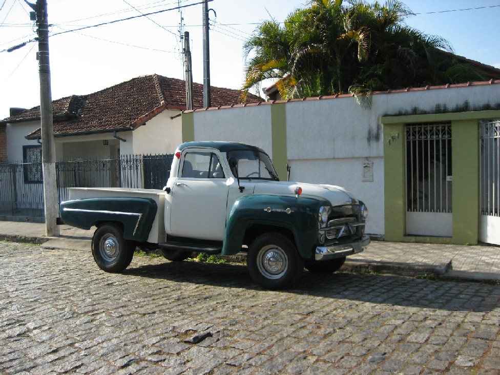

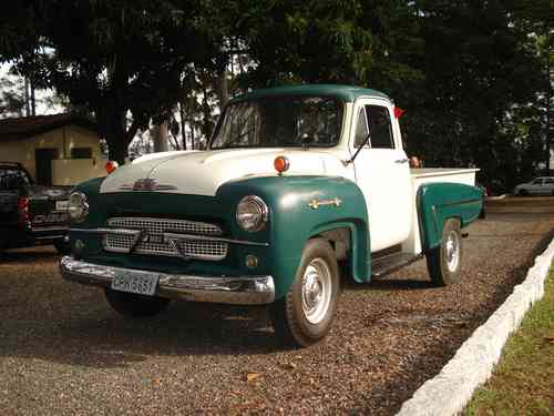

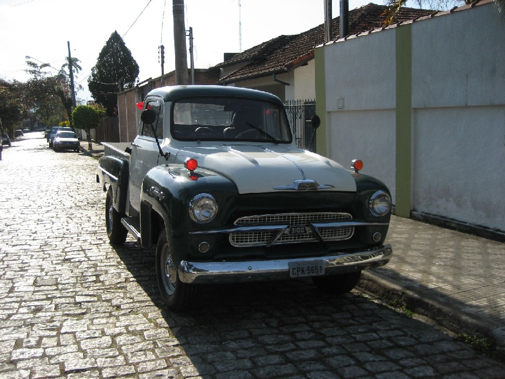

FINALMENTE REALIZEI UM SONO ANTIGO E COMPREI UMA CHEVROLET BRASIL 1960!!!!
ESTA COM MOTOR E TRANSMISSÃO DE C20 E COM OS FREIOS ASSISTIDOS (À TAMBOR). DE RESTO.... PARECE ORIGINAL.... (FORA OS PISCAS NOS PARALAMAS - ATÉ QUE EU ACHEI QUE CAIRAM BEM)
ESTOU AGORA FAZENDO "AQUELA" REVISÃO E, NOS PRIMEIROS ROLES NA CARNAGA, NOTEI UMA CERTA "INSTABILIDADE DIRECIONAL", EM PASSAGENS POR ONDULAÇÕES DA PISTA.... ACREDITO QUE SEJA DA DIREÇÃO DA ÉPOCA (EST� COM A ORIGINAL).
POR ISSO CRIEI ESTE FORUM.... GOSTARIA DE INFORMAÇÕES SOBRE O QUE POSSO FAZER PARA MELHORAR A DIREÇÃO DELA. SE VALE A PENA COLOCAR ALGUM OUTRO MECANISMO (C10 C20) E SE VALE A PENA MANTER UM SEM ASSISTENCIA OU COLOCAR UM ASSISTIDO).
SE ALGUEM JA TIVER FEITO E PUDER MANDAR FOTOS E EXPLICAÇOES A RESPEITO, AGRADECO MUITO.
JUNTO DA MENSAGEM, VOU TENTAR COLOCAR ALGUMAS FOTOS DA "CRÉANÇA"..... ABRAÇOS A TODOS

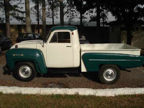

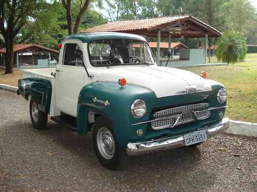

Segue foto do andamento da restauração.... Ufa! 6 meses.... E na hora de montar, quebrei um dos braços do limpador de para-brisas. Alguém sabe qual é BBB para adaptar? Abraços...

Parabens, a criança está ficando linda. Depois manda mais fotos com detalhes internos, da caçamba e do motor.
