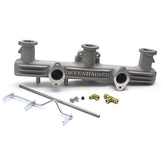

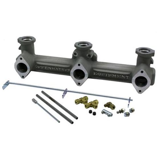

O que acham de uma tripla 228 no 261? ou seria melhor 2 x 446 ? ou 3 solex 40 ? O intuito não é alta performace e sim otimizar o motor. Ou quem sabe ir de IE ???
CHEVY POWER
MensagemEnviada: Dom Fev 08, 2009 6:06 pm    Assunto: Responder com Citação
Registrado em: Sexta-Feira, 24 de Março de 2006
Mensagens: 216
desculpa,, 3x 228

coletor offenhauser

MensagemEnviada: Ter Fev 10, 2009 3:54 pm    Assunto: Responder com Citação
Mensagens: 1016
Amigão,
Vai de IE, Megasquirt ou Fueltech.... sec 21, carbura já era....
