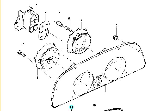

Este painel é original ACD 10 de 79 ~ 84.
A quantidade de indicadores eram opcionais de cada modelo / versão
Onde estão os instrumentos de Ø 50 mm, são pre marcadas por trás, é só furar e colocar o q vc quiser. são 2 da cada lado e um no meio, exatamente como está ai.
Mas corre o risco de painel quebrar (ressacado)
Anterior era buracos no painel de metal.

É, a marcação por trás do painel eu já tinha visto, justamente por isso é que fiquei tão interessado...
Mas... Encontrar esses instrumentos, pelo menos o tacômetro da D10 deve ser um pouco difícil, não?
Estou pensando nesses outros relógios à parte de 52mm que vendem na internet. Mas aí quero algo o mais próximo possível da realidade do painel original, com fundo preto, letras brancas e ponteiros em laranja, ou pelo menos vermelho.
No caso do meu painel, tais marcações foram usadas pra se colocar extensões das lâmpadas indicadoras... Uma coisa horrível e que incomoda muito à noite. Apesar de chamar mais a atenção que as lâmpadas originais no centro do painel, fica algo muito feio.

Os instrumentos indicados por ti são mais ou menos o que eu pretendia usar... Aliás, quanto ao conta giros, pelo menos esse eu queria dar um jeito de colocar no espaço reservado ao marcador de combustível e do termômetro e colocar estes individualmente, junto de um manometro do óleo do motor, voltímetro e talvez um vacuômetro... Já que, no painel "completo" são 5 buracos reservados pra instrumentos, dois de cada lado mais um central, entre os principais, onde eu acredito que fosse um relógio, correto?
