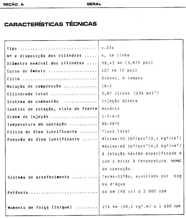

MensagemEnviada: Sáb Nov 27, 2004 4:49 am    Assunto: Manual de Serviços Perkins Responder com Citação
Este é a especificação extraída do manual de serviço da Perkins, 1ª edição de 10/1987

MensagemEnviada: Sáb Nov 27, 2004 7:28 am    Assunto: Responder com Citação
Oi pessoal,
As informações do site foram extraidas do manual da D10 publicado em 1981.
Mas, como a medida de potencia variou (norma DIN para ABNT 5484), eu vou colocar o que o Kiko passou.
MensagemEnviada: Sáb Nov 27, 2004 11:08 pm    Assunto: RPM Responder com Citação
Olá Pessoal,
Só para atualizar também, eu estou postando as especificações da série 20 retirado do manual de Abril/91
Ok?
