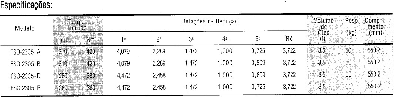

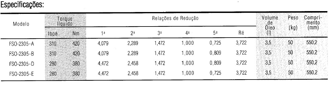

Baixei um arquivo que contem o manual de serviço da EATON a respeito da caixa FSO-2305 e nas especificações dos modelos percebi que a modelo "A" tem a 1° e a 5° mais longas, pergunta será que se apenas trocar as engrenagens do cambio já resolve?
E se eu fizer as duas coisas mudar a engrenagem da 5° para uma de relação 0,725 e também trocar a coroa e pinhão do diferencial ?

Acho que não da pra mudar engrenagens do cambio. Relação de diferencial vai melhorar bastante e intercooler também. Já aparece alguém pra dizer qual seria a relação certa.
MensagemEnviada: Sex Jun 12, 2015 7:22 pm    Assunto: Responder com Citação
Mensagens: 16201
cambio é complicado, mexe no diferencial, pra ficar longuinha tem de ser algo proximo a 3.55, mais ai tem de ver se não vai ter de trocar a caixa satelite tb
MensagemEnviada: Sex Jun 12, 2015 8:21 pm    Assunto: Responder com Citação
Com a quinta 0.81 e diferencial 3.15 VC fica com relação final 2.55
2% mais longa q eu tenho na D20, acho q fica bom.
Ou 3.30, aí fica.com 2,60 e alguma coisa, 66 acho. Deve ficar.bom também

contas demais petrus, 3.15 com cambio drive e motor S4, mesmo que turbo, vc coloca 5 e o carro não desenvolve, tem de ficar proximo a 3.55 que é a relação da D20 turbo original
MensagemEnviada: Sáb Jun 13, 2015 8:44 am    Assunto: Responder com Citação
É que a quinta da silver S4 não é tão longa assim, tava discutindo isso com o Herman esses dias.
Com 3.30 fica mais curta q as nossas, com 3.15 fica 2.55 bem dizer igual

Relação do diferencial parece que é 11x39 que disseram. Precisa ver qual relação tem o seu diferencial. Dependendo do que tem nele, só precisa trocar coroa e pinhão, ou também a caixa satélite completa. Precisa ver qual relação vc tem pra ver o que precisa trocar.

Diferencial dele é um Dana 46. Sendo um diesel de fábrica, a relação original é 3.92:1 (47/12).
Essa é a relação mais longa que se pode usar na caixa de satélites original. Caso queira alongar mais, deve substituir também a caixa.
