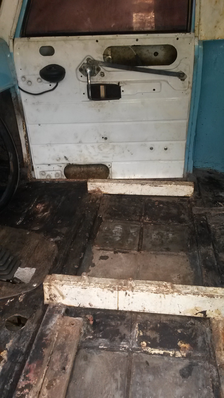

Olá pessoal, é meu primeiro post e estou começando a reforma de uma chevrolet Brasil e estou com algumas dúvidas pois não tive acesso a outra caminhonete para comparar, e em alguns casos não consegui encontrar fotos na internet. Se alguém possuir informações ou imagens do que estou em dúvida, agradeço.
Bom, ontem desmontei o banco (que não era original), retirei os vidros e comecei o lixamento interno. Díficil tirar o batida de pedra na lixa, mas estou caminhando no processo e já achei alguns pontos de ferrugem. Entretanto fiquei com dúvidas nas canaletas internas da porta. Não sei se elas realmente existem ou se foram colocadas pelo antigo proprietário. De qualquer forma, se elas realmente existirem, estao soldadas de forma ridícula. Além disso, se alguem tiver foto do modelo original do forro do teto e do assoalho, seria bom para eu verificar a demarcação dos bancos, pois estou restaurando um inteiriço origianl. Obrigado pela ajuda...

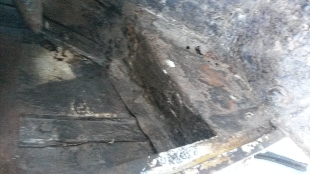

Não estou preocupado em manter totalmente a originalidade. Porem não vou fazer mudanças extremas. Foi colocado o motor 4100 250S do Opala, e com a mudança de câmbio, foi feito uma nova furação no assoalho que fez com que a alavanca ficasse muito próxima do volante, para a engatar a primeira, o cambio praticamente vai por baixo do volante. Terei que pensar algo sobre isso. Sobre os bancos, eu acredito que estas barras foram colocadas no assoalho para se colocar os bancos que estavam anteriormente, mas antes de retira-las, quero analisar um assoalho original. Sobre as canaletas da porta, eu acho que devem ser originais mesmo e que as sobras são camufladas posteriormente com massa, KPO etc... A caçamba dela não é original (stepside) e os vidros como já foi falado está sem o quebra vento e com vidro eletrico. Inicialmente devo deixa-lo assim, mas preciso ver o que dá pra melhorar e quais dificuldades terei para colocar o acabamento. As lanternas traseiras das fotos já não são mais estas horrorosas, estou colocando aquelas redondinhas antigas.
O emborrachamento do assoalho dificulta muito a retirada para chegar a lata, mas ontem já cheguei em alguns pontos de ferrugens nas soldas de reforços do assoalho e depois irei ver como proceder...

Tá legal mesmo a picape. Deve ser para encaixar as borrachas das portas essas canaletas.

Entao, é que vi as fotos de outras na net e parecia que nao existia esta canaleta por completo. Estou tirando o material do assoalho e começou a aparecer os podres. Acho que terei que tirar a travessa que parafusa oa bancos e mandar fazer outro no torneiro. Sou novato, portanto sou extremamente aberto a dicas e sugestoes...vlw
