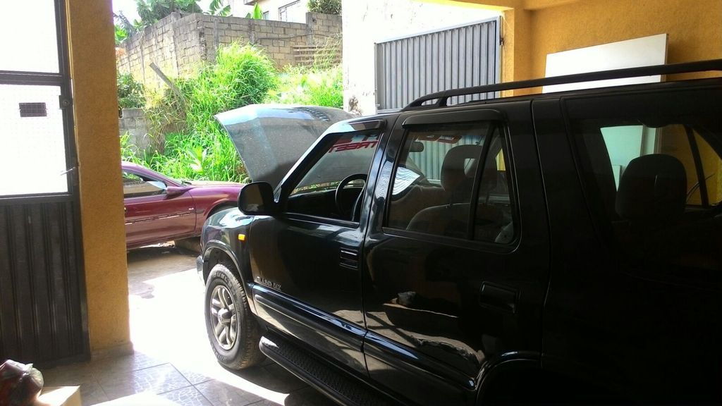

Estou tirando o vazamento de óleo da Tampa da Corrente de Distribuição, comecei sábado a desmontagem porém a cada passo vou parando por falta de equipamento, a principio tinha parado pois faltou uma chave cachimbo 5/8 para soltar o parafuso da Polia, consegui a chave, soltei mas a polia continua lá pois tem a polia Damper que eu não sabia quão frágil ela é e nisso não me preparei corretamente, lembro que na S10 2.2 eu soltei a polia com um "Saca polia improvisado que eu fiz", nesse caso não serve pois qualquer cagada estraga a borracha dela ou o balanceamento, logo... Serviço parado por enquanto.
Vão fotos...
Câmbio Automático, vejam que a chave 10 serviu como apoio para travar o virabrequim enquanto retiro os parafusos da Polia, se fosse um manual era só engatar 1ª e soltar. kkkkkkkk

pra soltar essa polia tem de pegar o saca polia do opal que é o mesmo, senão não tira...
