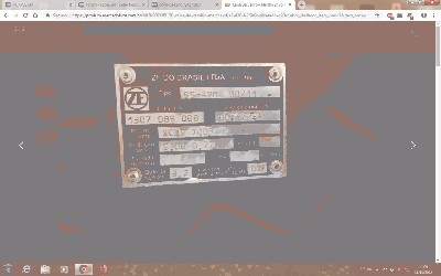

eu acho que não tem dois modelos não! tem?.se a sua for zf tire uma foto da plaqueta;a minha ainda não chegou.peguei essa na net;qual é a relação do seu diferencial?

vou ver na minha agora fiquei curioso.

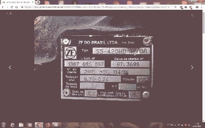

essa é mais longa ainda mas acho que é de caminhao;primeira mais curta e quinta mais longa!

Delegado na minha 0,77 :1 você estava certo.
