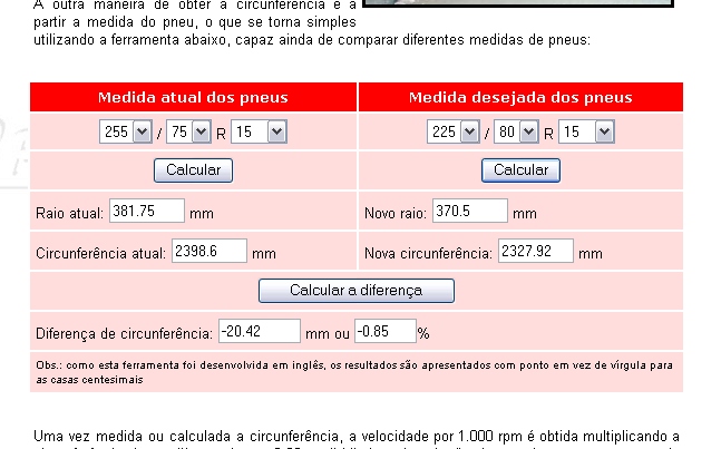

Olá, é a altura do pneu que determina o Raio. Então, um pneu 75, terá um raio menor que um de 80. A largura não influencia, se o raio da roda continuar a mesma. Entretanto, nesse site indicado, o cálculo sai diferente. Inclusive, com uma altura 80, maior o carro fica mais econômico, pois anda nmais, com menas volta. Inclusive com largura menor, fica mais econômico, pois tem menos atrito. Quanto maior a altura, menor a estabilidade, pois a borracha sempre trabalha mais. QUanto mais pesado o conjunto do pneu, mais trabalha a suspensão, e os freios, pois tem parar um peso maior.
Será que aprendi tudo errado ?

MensagemEnviada: Sáb Jun 14, 2008 9:17 pm    Assunto: Responder com Citação
Olá Neemias
A largura tem influencia direto no diametro, pois os valores 75, 80, são 75% e 80%, ou seja, a altura (espessura = Ø ext - Ø int/aro) é tantos por cento da largura.

Eu pensava que o 65,70,75,80 eram a altura do final do raio da roda, da parte metal até o fim do pneu. Tipo a altura, a largura é a largura lateral do pneu mesmo e o raio é o raio metálico. POis, quanto maior é número, maior a altura. e consequentemente maior o cumprimento da circunferência.
No caso um peneu 255x75x15 ficou com mais circunferência que um 225x80x15. COmo o diâmetro é igual, não importa a largura, e vai depender somente da altura. tente esses dados no link, do cálculo, colocado acima.
