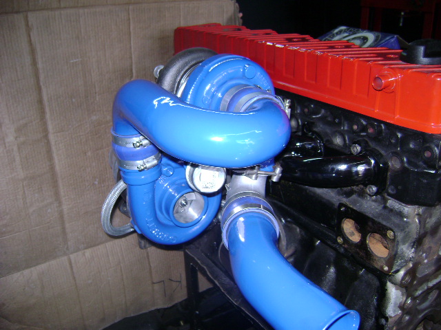

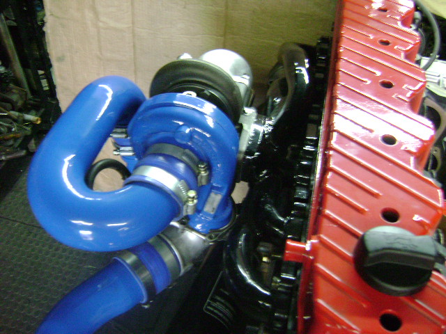

Recentemente um cliente da região nordeste fez uma encomenda de um kit completo , pois havia desistido de desenvolver o mesmo por conta própria (foto em anexo do produto Rasch).
Na época eu disse a ele o mesmo que digo agora : recolha as "sobras de guerra" e envie para, Av. Amador Bueno da Veiga , nº 3.174 Penha São Paulo -SP , e eu garanto um maior aproveitamento possivel do que você já tem, na confecção de um novo kit.
Mas o citado optou por um conjunto totalmente novo.
O turbo que você utiliza agora, salvo mudanças de eixo e rotor, tem as mesmas caixas do X-10 4 cil , que por sua vez tem a mesma capacidade da original (Mitsubishi).

Olá MaurÃcio,
As tintas que você usa para pintar escapamentos e turbinas são comuns 600 graus, ou são especiais ?

Na parte "fria" pintura eletrostática , e na "quente" superficie com tratamento a base de cerâmica ou aluminização.

MaurÃcio,
Azul, vermelho e preto, vc que gosta mesmo ou foi um padrão adotado pela empresa ?! Ou o tipo de pintura é restrito o leque de cores ?
Passei a tampa de valvulas na escova do esmeril, ficou muito massa... ehehehehhe... a tampa e a curva da saida... mas os kras da oficina meteram a mão suja encima, ja manchou tudo...
Me falaro pra passar massa de polir encima que mais brilhosa ainda...

cara.. eu acho que sao essas cores(incluindo o prata e cromado) pq sao as mais, "normais"
tu colocaria verde limao ou um amarelo na pintura do motor?auheauheauheuae ou rosa.. sei lá!
Eu gosto da combinação Preto/Cromado.

Pois eh, eu também acho complicado essa questão de pinturas em partes de motor... gosto de cores fortes, mas depende das peças... as originais, nas cores originais mesmo ou cromado ou polido como eu fiz na tampa de valvula da D-20... mas tem q mate-las limpas tb... isso q é dificil... indo pra fazenda e tals... suja muito...
Preto também ficam muito bom...

Cores, são estratégia de marketing para a Rasch.
O brasileiro tem um perfil conservador , por isso muitas vezes opta pelo básico com medo de errar.
Não menosprezando o prata , preto , cromo que além de serem clássicos tem seu mérito.

Interessante Mauricio, percebi uma certa padronização nas cores das partes dos motores que apareceram nas fotos ja postadas... por isso acabei perguntando... eehehhe Legal!
