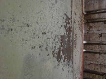

Falando de funilaria e pintura, cuidado com o uso do jato, tem que ser de leve e com alguém que já tenha experiência em fazer esse serviço em latarias, até porque jatear chassis é uma coisa e lataria é outra bem diferente! Vou deixar uma foto do resultado do jato da caçamba da minha picape para você ter uma idéia.
Um abraço e valeu por ter lido tudo isso! Very Happy
