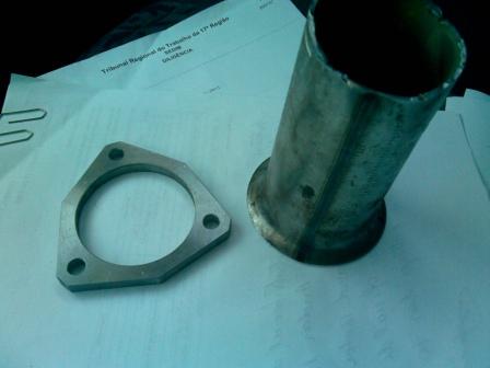

Obrigado pela informação. Ocorre que por aqui ninguém a conhece, por isso pretendia construí-la inicialmente em aço ou outro metal próprio. Você saberia me dizer onde encontro essa flange ?

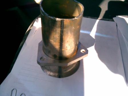

Olá Paulo,
Eu mandei fazer a minha flange da saida da turbina para o escape em aço em um torneiro. Fiz uma junta de papel para usar de gabarito e levei para o torneiro copiar.
Acho que pode fazer a mesma coisa no seu caso.
Da uma olhadinha
