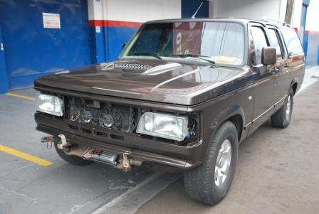

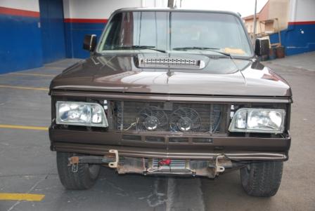

Ela esta turbinada, e pelo oleo do motor passar pelo eixo da turbina para promover sua lubrificacao sobre um aquecimento que o sistema original do motor nao esta preparado. Esse aquecimento pode abaixar muito a viscosidade do oleo e assim nao lubrificar de maneira eficaz o motor. O cooler foi colocado para ajudar na ventilacao, pois o radiador fica atras do parachoque sem entrada direta de ar, ele 'e acionado junto com o eletroventilador do radiador, apenas para quando o veiculo estiver em transito lento. E esta com o olho bom mesmo em Daniel!!

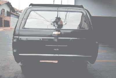

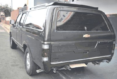

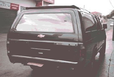

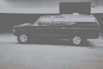

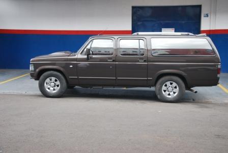

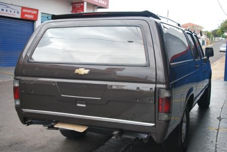

MensagemEnviada: Dom Out 31, 2010 10:05 pm    Assunto: Responder com Citação
Mensagens: 68
Localização: BOTUCATU/SP
Agora so falta os parachoques e acessorios!

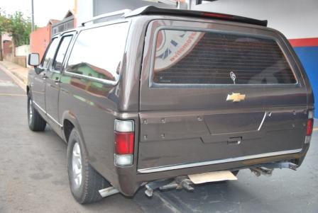

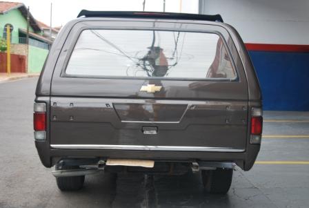

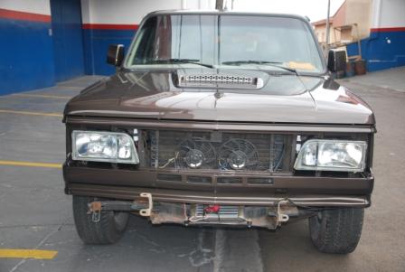

MICHELIN
MensagemEnviada: Dom Out 31, 2010 10:14 pm    Assunto: Responder com Citação
Mensagens: 68
mais fotos...

MensagemEnviada: Seg Nov 01, 2010 5:53 am    Assunto: Responder com Citação
Este aplique na tampa traseira é da S-10 ou foi trabalhada em cima da chapa?

MICHELIN
MensagemEnviada: Seg Nov 01, 2010 11:16 am    Assunto: Responder com Citação
Mensagens: 68
O aplique é o mesmo da S10, porém prolongado.
