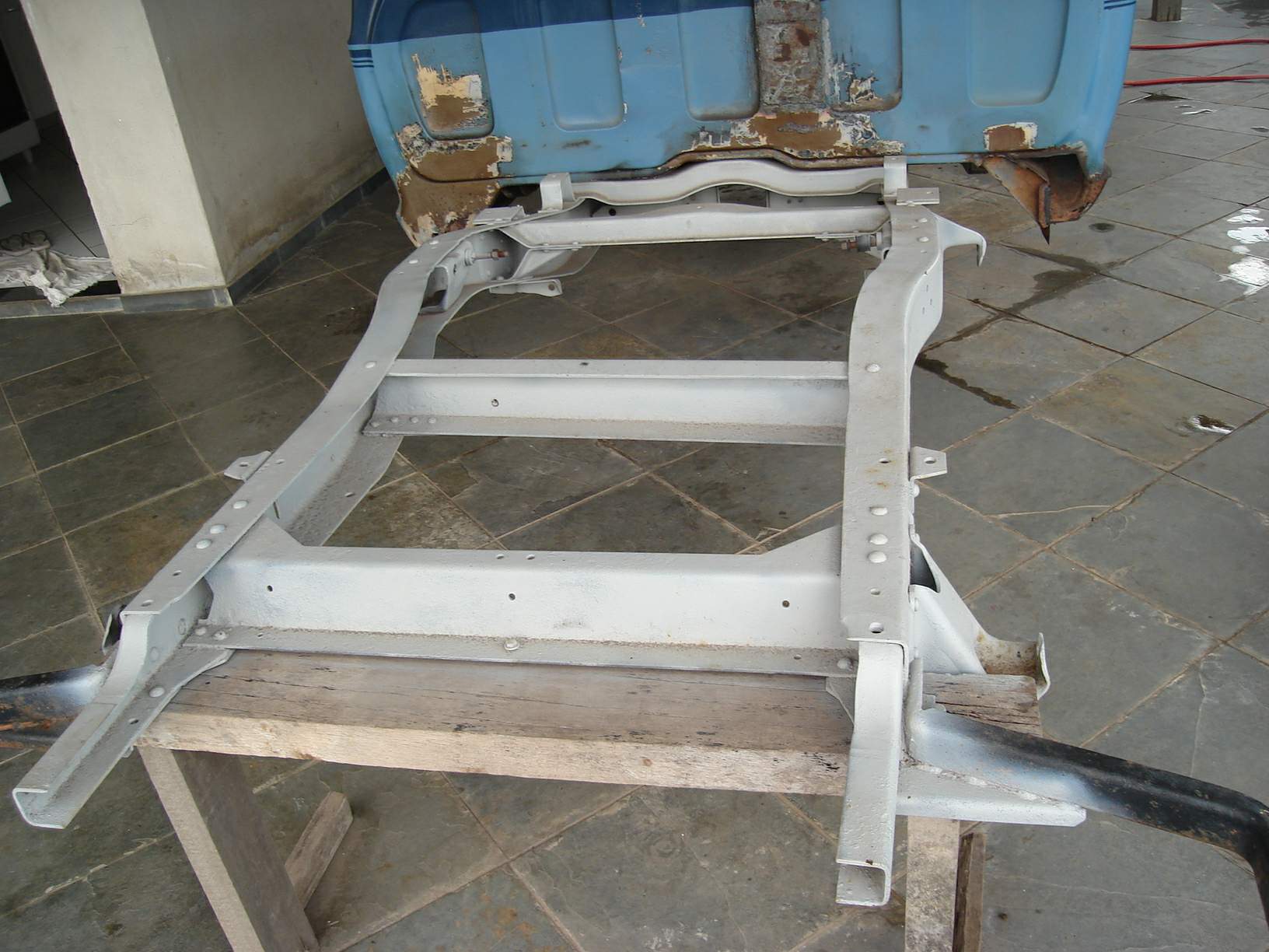

Amigos, como vai fixado o para choque traseiro na bendita, fixa direto na carroceria ou no final do chassi?

final do chassi 2 parafusos e sai um suporte lateral mais 2 parafusos
MensagemEnviada: Sáb Ago 22, 2015 6:33 pm    Assunto: Responder com Citação
Mensagens: 5134
Nessa foto aparece + ou - 2 na ponta preta e 2 na ponta cinza
http://www.picapesgm.com.br/forum/files/chassi_primer_715.jpg
