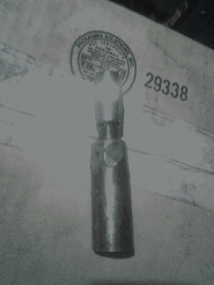

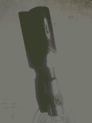

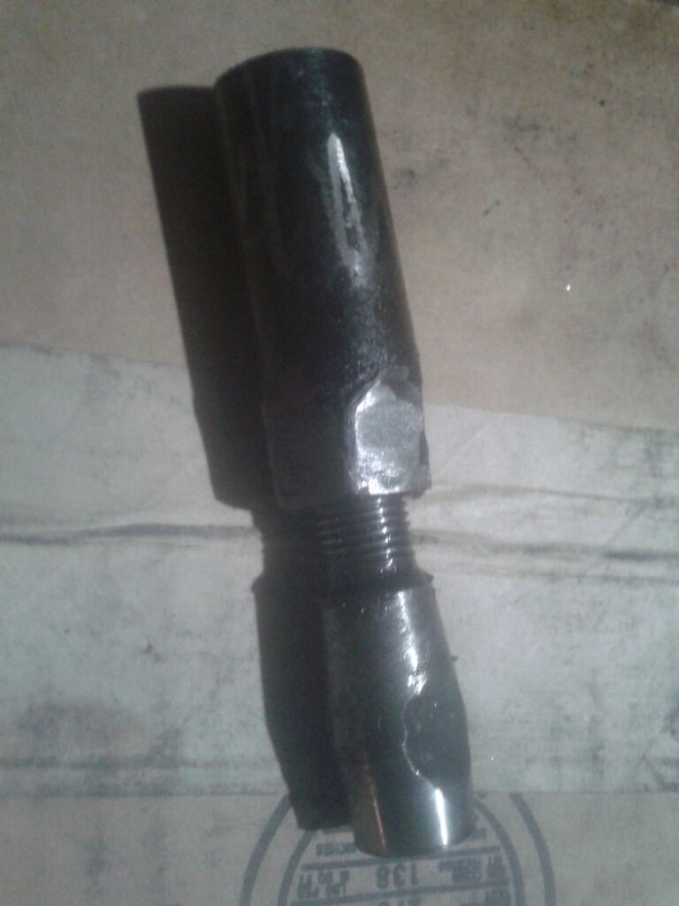

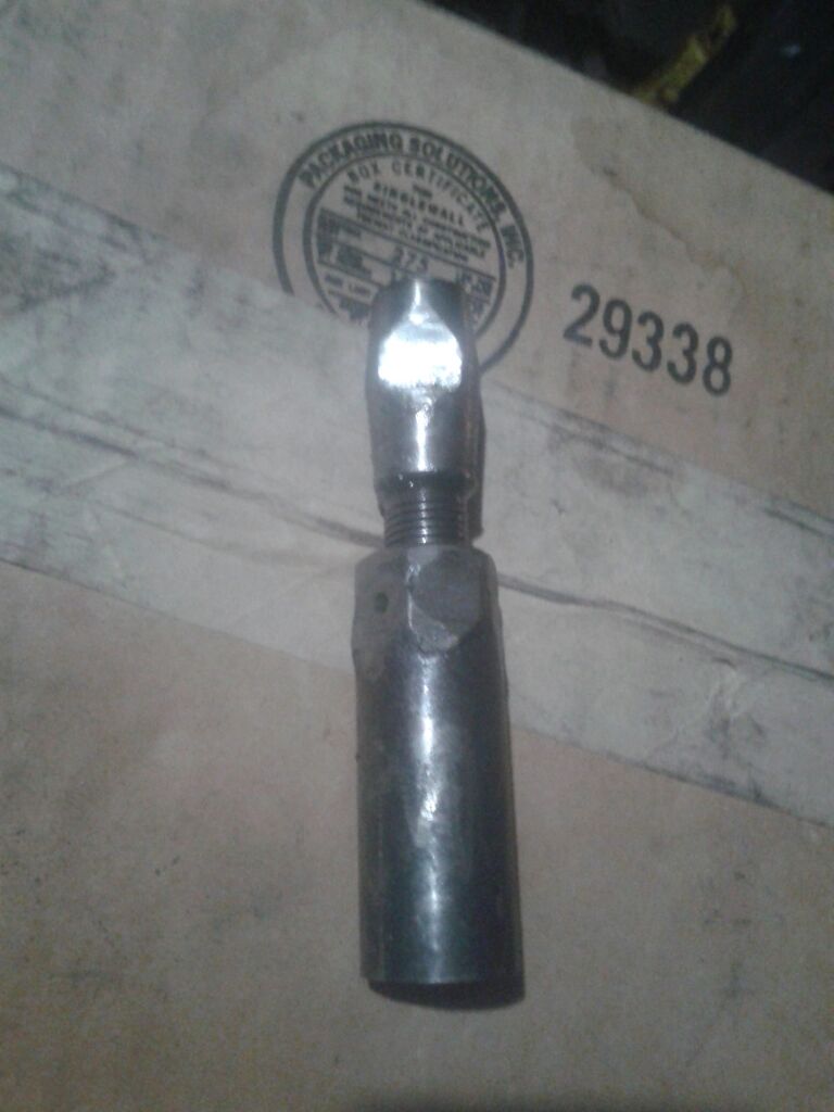

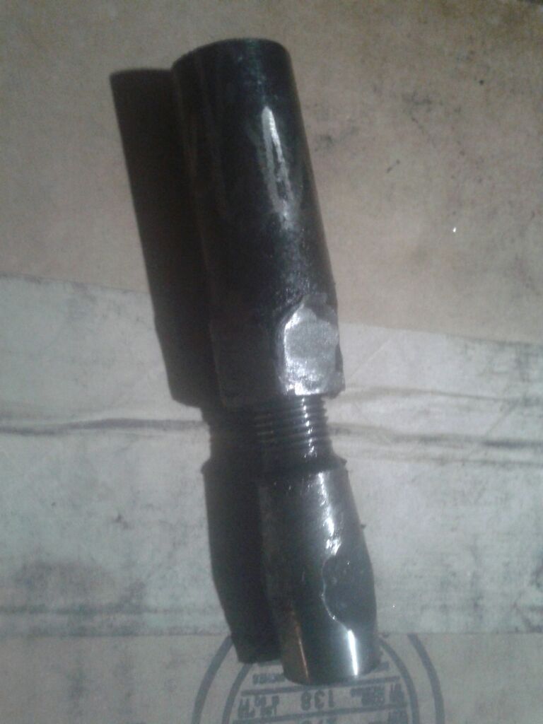

Alguem ai ja fez um saca pivô ???
MensagemEnviada: Ter Ago 21, 2018 6:12 pm    Assunto: Responder com Citação
Mensagens: 3037
eu fiz um hoje;só nao testei ainda.
Quando testar, me fala e passa os materiais usados !!

MensagemEnviada: Qui Jan 03, 2019 1:22 pm    Assunto: Responder com Citação
Mensagens: 3037
vou te falar;ficou uma porcaria!
MensagemEnviada: Qui Jan 03, 2019 1:45 pm    Assunto: Responder com Citação
Mensagens: 16200
por 47 pílas vcs vão ficar fazendo o saca pivo ??? https://www.lojadomecanico.com.br/produto/92546/1/522/extrator-do-pivo-de-direcao-da-d-1020-c-1020-opala-e-caravan-felar-175
