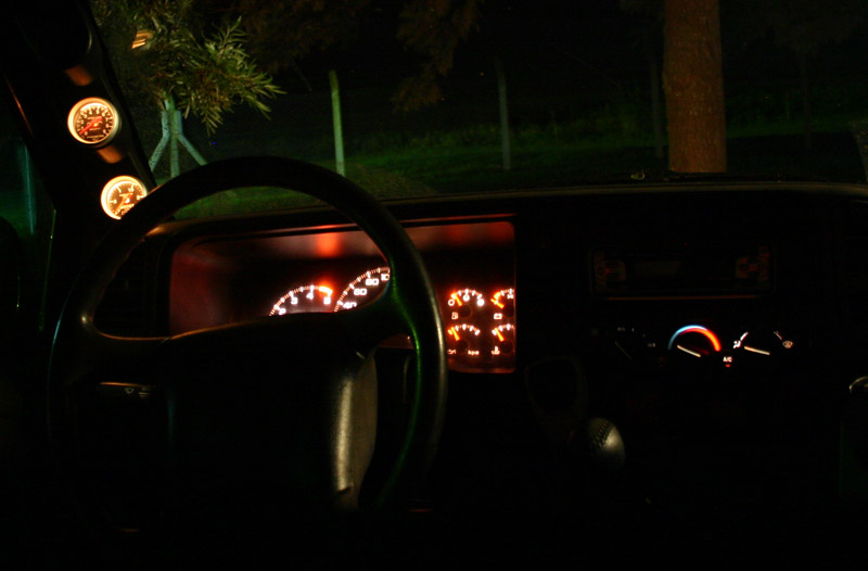

MensagemEnviada: Sex Mar 16, 2007 4:23 pm    Assunto: Responder com Citação
Vc trocou alguma luz do painel ?!
Qto que custo a coluna Charlie ?! Very Happy

não troquei nada, voçe está vendo uma fotografía sem flash, o tempo de exposição e de dez segundos, porem um pouco diferente da realidade. A coluna estaba em torno de 80 Us$ se lembro bem.

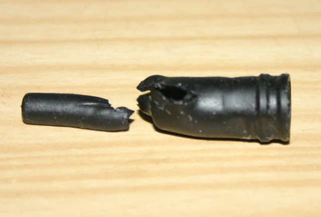

Outra coisa, rebentou uma goma do kit Autometer, fabriquei um conector caseiro e escrebí pra eles, vão me mandar outro. Não sei sé estourou a causa da pressão o a causa do calor, olha a foto.
