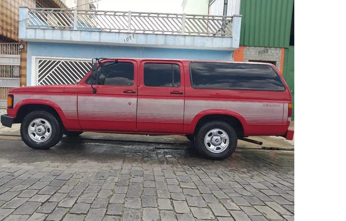

MensagemEnviada: Qui Abr 11, 2019 8:49 pm    Assunto: Responder com Citação
Mensagens: 3034
veraneio quadrada é essa ;as outras curtas,que a porta traseira trepa na roda;é cilada bino!

MensagemEnviada: Qui Abr 11, 2019 11:45 pm    Assunto: Responder com Citação
Mensagens: 16197
Mensagens: 16197
e a 92 longa é uma com as faixas em mal estado, vermelha bordo...
MensagemEnviada: Dom Abr 14, 2019 4:14 pm    Assunto: Responder com Citação
sallespickup01 escreveu:
Com rodas de S10 LS dos modelos novos
MensagemEnviada: Dom Abr 14, 2019 9:59 pm    Assunto: Responder com Citação
Mensagens: 16197
a que eu vi, ta com roda de liga D20 mesmo,
