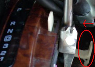

Esta informação pode ser muito útil para os proprietários de S-10 ou Blazer 4.3 V6 equipadas com câmbio automático.
Quando em "P", o botão da alavanca do câmbio só é desbloqueado com a ignição ligada e o pedal do freio de serviço pressionado. E só é possível retirar a alavanca de "P" com o botão pressionado.
Sabendo que em "P" você pode acelerar o motor, porém não é possível empurrar / rebocar o veículo, enquanto em "N" isto é possível (geralmente os fabricantes não recomendam rebocar veículos com CA por percursos longos ou a mais de 40km/h com as rodas motrizes no chão).
No caso de necessidade de mover alavanca de "P" para "N" em uma emergência. Ex: Bateria sem carga, problemas no circuito do interruptor de freio, ou mesmo um acidente com necessidade de guincho, faça o que está descrito abaixo:
Afaste a coifa que protege a alavanca de câmbio, as travas estão na parte da frente e atrás, eu aperto um pouco as laterais que ela sai fácil. Com a coifa afastada, basta pressionar levemente a pequena alavanca branca na direção da alavanca do câmbio enquanto se pressiona o botão de bloqueio, permitindo deslocar a alavanca de P para N mesmo com o motor desligado ou com pane elétrica.
Vejam a foto do detalhe da pequena alavanca que permite o desbloqueio emergencial do botão.

Já tive que usar deste recurso de destravar manualmente o câmbio. Certa vez parei na Oficina Brasil prá trocar o óleo e filtro (no WalMart do shopping Central Plaza) e além dos mecânicos tentarem me extorquir dizendo que eu tinha que trocar tudo (freio, alinhamento, cambagem, suspensão, barra pitman - que eu tinha trocado a menos de um mês), na hora de sair da rampa o câmbio não destravava de jeito nenhum... Eles entraram em pânico, sem saber o que fazer... rsrsrs - Liguei pro meu mecânico - Auto Eletrica São Paulo daqui de São Caetano do Sul e ele me ensinou como destravar o câmbio... Foi um susto mas tanto eu quanto eles aprenderam a receita... E não aceitei a manutenção que eles disseram ser tão necessária (pro caixa deles, óbvio!!!)

O interruptor do freio do meu carro deu problema, mas ele parou com o bloqueio do botão desativado. Conseguia apertar o botão sem pressionar o freio. Mas o mais legal era que o piloto automático não desativava quando pisava no freio! Hahahaha! Baita susto. Eu freiava oe o V6 acelerava!
Bastou trocar o interruptor do pedal de freio e tudo ficou Ok. O interessante é que este interruptor tem vários circuitos e minha luz de freio funcionava normalmente.
