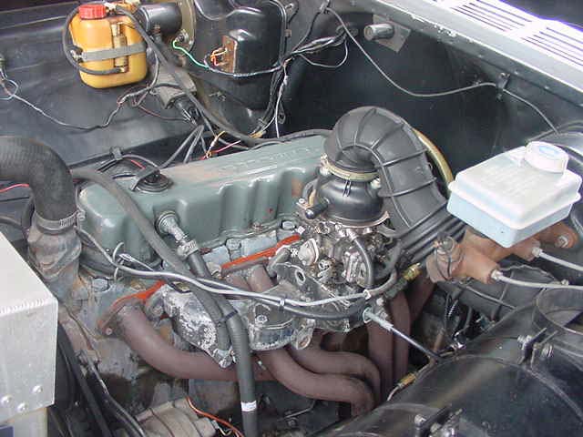

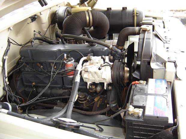

O motor original da C10 74 é o Chevrolet Brasil 4.3. Para você diferenciá-lo com o GM 250 (4.1) é só ver a localização do distribuidor entre outras diferenças. No 4.3 o distribuidor está localizado aproximadamente no meio do motor. Já no 4.1 o distribuidor está na frente do 2º cilindro, mais a frente. Outra diferença é a tampa de abastecimento do óleo do motor, que no 4.3 é no meio e no 4.1 é mais a frente.
Esse é um motor de Opala:
E esse é o motor Chevrolet Brasil 4300
