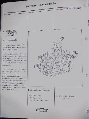

Acho que deve haver um engano. Pelo que eu li a respeito, o 420 é em lb-ft e não em N.m. Isso daria algo em torno de 569 N.m.

Faz sentido,apesar da zf ser de origem alemã que adota o sistema métrico como padrão e lb-ft e um padrão inglês.

| Fernando furini |
Enviada: Sáb Dez 30, 2017 8:03 pm Assunto: |
| bonanza |
Enviada: Sáb Dez 30, 2017 8:41 pm Assunto: |
Registrado em: Terça-Feira, 13 de Dezembro de 2011 Mensagens: 414 Localização: minas gerais
Obrigado,matou a duvida.

| Fernando furini |
Enviada: Qua Jan 03, 2018 10:50 pm Assunto: |
Sinceramente, acho que conversa errada mesmo. Desde as primeiras já eram ZF, o motivo da mudança do motor foi outro, e foi então que colocaram um Eaton mais fraco.

| Fernando furini |
Enviada: Seg Jan 22, 2018 3:34 pm Assunto: |
| Andreson Melo escreveu: |
| Reza a lenda que as primeiras Silverados MWM passaram por um recall de câmbio onde instalaram o ZF, senão me engano o Klinger pode informar melhor pois a Silverado dele é da família dele desde 0km. |
A primeira que nós tivemos, foi a primeira vendida aqui no estado, era câmbio ZF. O manual de reparação do câmbio (fornecido pra concessionária antes mesmo de lançar a picape) sempre mostrou ZF pras MWM.
Essa história de NÃO ser ZF tá muito mal contada.
